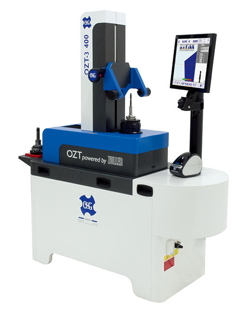

 工具を機械に取り付けて加工を始める前、必ずしなければいけないことは工具長の測定です。測定した値を機械に入力して、プログラム通りの加工が出来るようにするのです!加工に入る前には他にも沢山の事前準備があって・・・ホント忙しいのです。
 工具長の測定には、刃先測定器を使用します。時には、測定時に誤って工具を欠けさせてしまって先輩の雷が落ちた経験がある方もいらっしゃるのでは?と思います。こっそり内緒で交換しちゃったりね(笑)。それに、主軸を利用するので長さを測定している間って機械を止めなくちゃいけないから、生産性が上がりません。もしも、機械をいつも通りに動かしている間に、簡単に工具長や振れが測定出来るとしたら・・・どうですか?嬉しくないですか?生産性の向上にも繋がります!非接触式なんてあったら、工具を誤って欠けさせてしまう心配もないですしね~。
 その、”もしも”を解決してしまうのが、我がOSGのツールプリセッタ「OZTシリーズ」です♪ 非接触のカメラ式で、誰でも簡単に機械の外で工具の長さを測定しておくことが出来てしまうのです!!間違いなく、皆様のお仕事のお手伝いが出来る事でしょう!

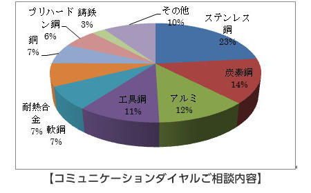

 弊社のコミュニケーションダイヤルにおきまして、ご相談が多い被削材のひとつがステンレス鋼材でございます。特に穴加工におきましては、全体の23%と非常に高うございます。そこで、低スラストで加工硬化を抑制、安定してステンレスが加工出来るEX-SUSドリルシリーズを1991年秋に発売したのでございます。以来23年、皆さまのご愛顧を賜り、1455サイズを数えるラインナップにまで成長し、世界中でご利用頂いております。しかしながら、あくまでハイスドリルでございます。昨今の高速加工ニーズには応えられません。今回のイチオシ工具は、ステンレスの穴加工に「高速」且つ「安定」というソリューションを提供する『WDO-SUSドリルシリーズ』でございます。

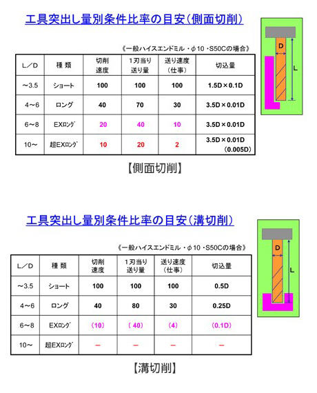

今月のFAQ / 突出しが長い場合の加工条件の目安
【Q】突出しが長い場合、刃長の長い場合は加工の際にびびりが生じやすいが加工条件の目安はありますか?
【A】工具突出し量別条件比率の目安は下記の通りです。
