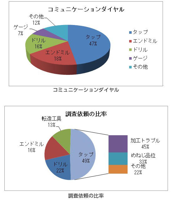

唐突な話で恐縮ですが、私どもは、タップ加工にお困りのお客様が多いと認識しているのでございます。それは、当社がタップメーカであるが為の誤った認識かも知れません。しかしながら、以下2つのグラフのように、タップのご相談が多いのは我々にとって真実なのでございます。
コミュニケーションダイヤルに頂くご相談、営業を通じて頂く調査のご依頼・クレーム等、どちらも全体のほぼ半分をタップが占めております。そして、そのご相談の45%がタップの折損、欠け、トルク過大等、加工中のトラブルであり、次いで加工されためねじの品位33%と続きます。このようなデータを確認する度に、タップ加工はなかなか難しい加工なのだと痛感するのでございます。そこで今月は、安心・安全なタップ加工で生産性維持または向上をご提案したいと存じます。

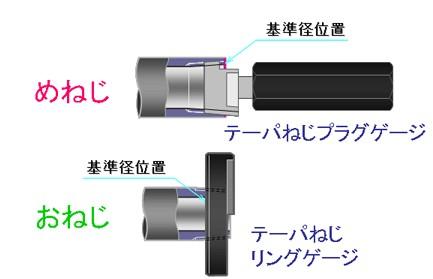

【Q】管用テーパねじでの合否はどのように判断しますか?
【A】テーパねじゲージを用いてください。
テーパねじには「基準径の位置」があります。
(めねじは管端、おねじは管端から規定の位置)
ねじの管端がねじゲージの切欠きの範囲内に収まれば合格です。
→ねじゲージでねじの「基準径の位置」が規格内にあるかを検査します。
