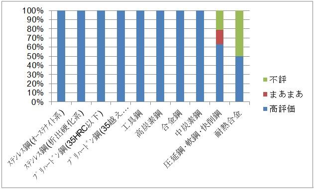

いえいえ、特殊な用途専用のドリルではございません。穴加工全般に使えるインデキサブルドリルでございます。先端角があるが故に、食付き性が高く安定した加工が可能なのでございます。加えて溝長が3D(ドリル径の3倍)と長過ぎないことも、その安定性を支えているのでございます。その甲斐ございまして左のグラフに示しますように、特にステンレス鋼等の難削材の加工において、高能率ニーズで高い評価を頂けているのでございます。
 上述、被削材別高能率加工でのお客様の評価は、総数40件のほどのデータでございますので、『PHP』が須らく難削材の安定加工に良いと断言出来ないとは存じますが、現在ご満足いかない大径の穴加工がございましたら、一度お試し頂きたく、ご紹介させて頂きました。
