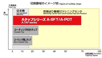

 皆さんご存知のように、例えば中炭素鋼の一般的なタップ加工の切削速度は8~13m/minとハイスドリルの30m/minの半分以下であり、タップ加工は他の工具に比べ切削速度が遅いのが一般的でございます。それは、タップ加工に必要な、1回転1ピッチ送りの制御が難しい為でありました。しかし昨今では完全同期送り機構付のマシニングセンタが普及し、タップ加工を低速にしなければならない理由、制約が解消されているケースが増えております。
 そこで第一にお奨めしたいのが高速シンクロタップシリーズでございます。OSGでは被削材や切削速度に応じた各種ラインナップを揃えて参りました。しかしながら、完全同期送り機構付マシニングセンタの普及の割に、高速シンクロタップシリーズの採用はまだまだ少ないように思えます。それは、高速シンクロタップが完全同期送り機構専用という、用途がとても限定された仕様だからかも知れません。
 『OSGの新たな答え』
 そこでOSGでは、幅広い用途に使えるタップとして、昨夏Aタップシリーズを開発、発売いたしました。Aタップシリーズでしたら、一般的条件から、完全同期送り機構付マシニングセンタでの高速タッピングが可能です。幅広い被削材にも対応出来る、かなり万能的な仕様でございます。そして今春、ねじサイズの拡充の他、ロングシャンクやオーバサイズ精度を追加し、フルラインナップ体制となりました。いっそう安心して使用頂けるAタップシリーズでございます。

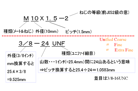

今月のFAQ / 山数表記
【Q】山数表記のタップについてピッチが分からないので送り計算できないが、どうしたらよいですか?
【A】山数表記をピッチ換算できます。
   ちなみに表記方法は UNF 3/8-24 , 3/8 UNF 24 などの使用例もあります。
