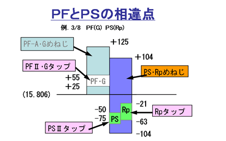

 JISに、パイプ(管)の呼び方について表記があります。呼び方を、“A”と“B”に分けて表記されています。皆さんがよく図面などで目にしたり耳にしたりする呼び方は、インチ呼び。1/8、3/4、1インチ・・・等々。このインチ呼びは、先程の表現で言う”B”の表現となります。このインチ呼びをそのまま“A”の表現に直してみると・・・(上記表組参照)
 15A、20A・・・目にする、耳にする頻度は少ないかもしれませんが、覚えておくとちょっぴり鼻が高~い!かもです♪
最後にもう1つだけ。今お話しに挙げたのはあくまで管(配管)の径であって、ねじの種類を特定するものではありません。PTなのか、PSなのかPFなのか・・・ここまで確認して頂ければ、あなたもメダル級です♪

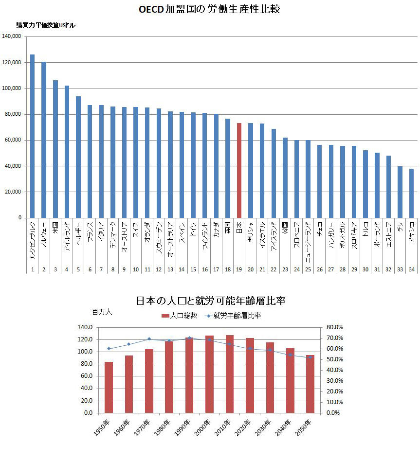

 早速ですが本題に入らせて頂きます。最近のK爺の杞憂は、日本の生産性でございます。「日本の生産性はOECD加盟国34カ国中19位」と日本生産性本部の2012年度の報告でされています。
 加えて、少子高齢化に伴う人口減少の他、16歳以上65歳未満の就労可能年齢層の減少という課題がございます。下のグラフは総務省統計局のデータです。
 よりグローバル化が進む中、我々日本人のモノづくりを継承・発展させていく為には、生産性向上が不可欠と考える次第でございます。付加価値を上げて時間あたりの生産性を高める方策もありますが、今回は、時間あたりの生産量を増やして生産性を高める視点から、イチオシ工具を紹介させて頂きます。
