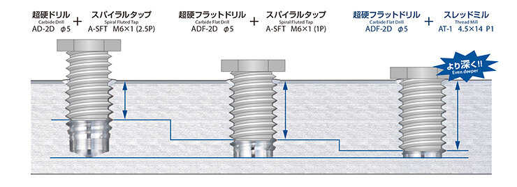

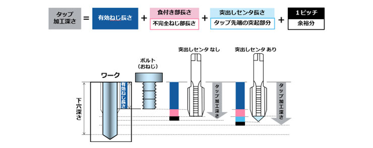

これは切削加工においても同様で、例えばタップ加工における下穴についていえば、特に止り穴の場合、その「径」だけでなく「深さ」についても余裕がどれだけあるか?が、加工の安定性に大きく影響します。
タップには必ず先端に「食付き」が設けられています。「食付き」は止り穴タップ加工において、仕上がった有効ねじの奥で、不完全なねじとなります。
近年は部品の小型化、軽量化のニーズによりねじ加工部の薄肉化が進んでいます。そのため下穴深さに十分な余裕がない中で、有効ねじ長さを確保する必要があります。つまり、不完全ねじ長さを、よりいっそう短く抑えなくてはならないのです。
そんなわけで、短い食付き仕様のタップが求められるシーンが増えています。
止り穴加工で一般的に推奨されるのがねじれ溝を備え、切りくず排出性に優れたスパイラルタップです。オーエスジーでは食付きの長さとして一般的な2.5Pに加え、より短い仕様(=ショートチャンファといいます)となる1.5P、1Pを標準品の一部に展開しています。
ただし、タップの食付きは切削を行なう唯一の箇所であるため、ショートチャンファ仕様であることは切れ刃にかかる負荷が相対的に増え、切りくずもより厚く生じることを意味します。すなわち、一般仕様と比べると、相当な耐久ダウンは避けられません。
ですから、必ず下穴深さ余裕に照らして、あくまで限定的に活用するという意識が必要です。下穴深さ余裕が十分あるにも関わらず、ショートチャンファ仕様を、まるで万能タップのようにお使いいただいているケースを時折お見受けしますが、おすすめはできません。また、食付きをグラインダで擦り落とし、「食付きゼロ」仕様にしてお使いになることは、実用に耐えませんので絶対におやめください。
なお、タップの食付き長さには0~+0.5Pの許容差があります(一部アイテムを除く)。よって、机上での計算値のみならず、実際の仕上り状況をしっかり確認することも肝要です。
さて、下穴深さに余裕がない場面では、タップ以外による有効な対応策もあります。
3軸同時制御とヘリカル補間機能を備えたNC搭載のマシニングセンタで使える「スレッドミル」は、タップのような食付きを持たず、先端部より完全ねじ山仕様となっているため、プログラム次第で不完全ねじをわずか1P程度に収めることができます(AT-2、HY-PROシングルポイント除く)。
またこの時、下穴加工に先端角を持ったドリルでなく、平坦なフラットドリルで行なえば、薄肉化のハンデをより回避しやすくなります。
最近の図面の中には「こんなに奥まで有効ねじ長さがホントに必要なの?」と首をかしげたくなるような加工指示もたびたび目にします。設計業務に携わっておられる読者の皆さん!下穴深さ余裕確保のためにも、どうか可能な限りのご配慮をいただけますよう、伏してお願い申し上げます。

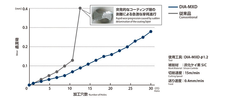

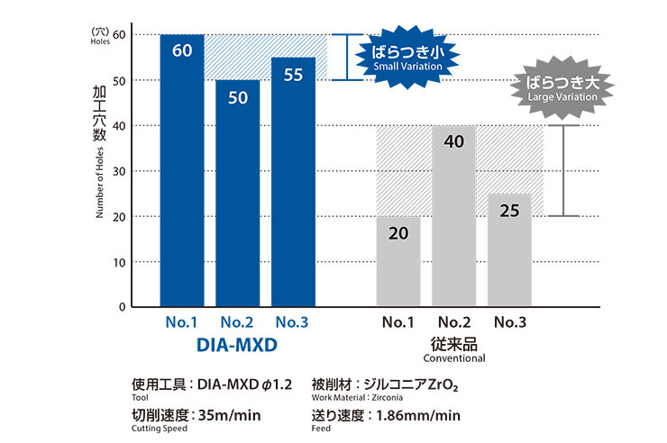

まずはこちらをご覧くださいませ。DIA-MXDが、従来品に比べ、ばらつきを抑え、安定した耐久性を実現したことがお分かり頂けるかと存じます。
では、なぜDIA-MXDは、従来品に比べ安定した加工が実現できるようになったのか?それは、セラミックス加工に最適な仕様として、以下3つの工夫を施し、突発的なコーティング層の剥離を防止できたからでございます。
1.	ダイヤコートとの密着性の高い新母材の採用
2.	耐摩耗性に優れた新開発のダイヤコート(HDGコーティング)
3.	セラミックス・ガラス加工に最適化した刃先形状
尚、DIA-MXDのサイズラインナップは最小径Φφ.05から0.01mm単位でφ2.00まで、全196サイズをご用意してございます。用途やニーズに合わせて、6CxOSGブランドのPCD-MXDとお使い分け頂ければと存じます。
