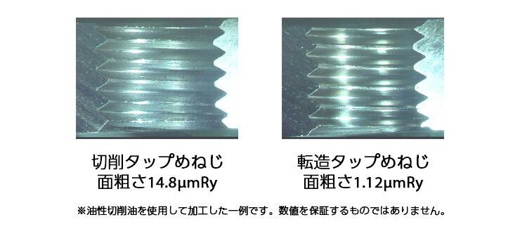

① 仕上り面がきれい
塑性変形はこすりながら加工するプロセスを経るため、面品位が優れ、おねじとのはめ合いがよりスムーズになります。JIS規格にはねじ面粗さのきまりはないものの、実用性は有利といえます。

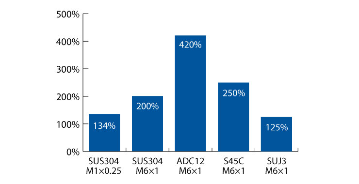

今月のイチオシ、従来品との耐久比較
今月のイチオシ、従来品との耐久比較
今月のイチオシは、上記のように、従来品に比べ耐久性が著しく向上してございます。そして、M1X0.25、M6X1の表記がございますように、今月のイチオシはタップでございます。今月のイチオシは何タップでございましょう?ここでお分かり頂けたあなたは、オーエスジー博士でございます。

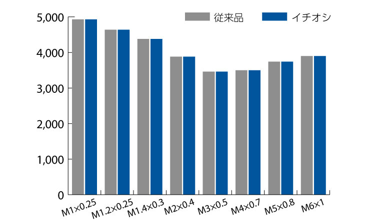

標準価格の比較
標準価格の比較
耐久性は向上したもののお値段そのまま、ランニングコストに寄与する今月のイチオシでございます。もう、お分かり頂けましたでしょうか?この時点で分かったあなたはオーエスジータップマニアでございます。今後とも御贔屓の程よろしくお願いいたします。

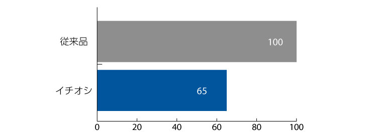

製造時の消費電力量比較
製造時の消費電力量比較
製造する際に必要とされる電力量の比較でございます。イチオシは従来品に比べ消費電力が35%低減され、環境に優しいタップでございます。
