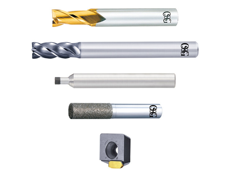

切削工具も同様に、加工内容・目的に応じたいろいろな素材(=いわゆる工具材料)が用意されています。今号ではその工具材料の代表例を見てみましょう。
超硬合金
WC(トイレじゃありませんよ!)「タングステン(元素記号:W)カーバイド(Carbide:炭化物)」を主体にした材料で、今やエンドミルやドリルなど工具材料の中心的存在として広く普及しています。従来の主材料であったハイスと比べて非常に硬く、摩耗しにくく、熱にも強い特性を備えています。そのため、一般鋼や非鉄の高速加工、60HRC超えの高硬度鋼加工など、より過酷な環境においても安定した性能が得られます。ただし、硬い分、ワーク保持や機械精度が不安定で、振動を伴う加工環境では欠けやすいため注意が必要です。ハイス
高速度工具鋼=High Speed Steelの略称で、HSS(JIS規格ではSKH:Steel Kougu High-speed)と表記されます。超硬に代わられるまでは切削工具材料としての代表格でしたが、汎用的な用途向けとして現在もまだまだ使われています。特にタップは、1回転につきねじのピッチ分進まなくてならない超高送りの使用環境になるため、現在も主流の材料です。なお、成分や組成を吟味し、より摩耗しにくい粉末ハイスというグレードアップ版もあります。PCD
多結晶ダイヤPCD(Poly-Crystalline Diamond)の略で、小さな結晶がたくさん集まった構造をしています。切れ刃の向きが多方向に備わっているため、加工時に生じるあらゆる方向からの力に応じやすく、割れたり剥離したりしにくい、コシが強いというメリットを備えています。半導体需要で高まっているセラミックスなど脆性材加工用として活用されています。電着
DIAやCBNの細かな砥粒をつなぎ役のバインダーで固めて台金に付着させた構造で、脆性材加工に向きます。PCD工具と比べると設計仕様は相対的にラフになりますが、安価で使い勝手に優れます。単結晶DIA
一つの結晶のかたまりからなる構造をしており、結晶の向きに沿って割れた時にできた切り口がそのまままるごと一つの切れ刃として機能します。とても鋭利な切れ味を最大限生かせるため、非鉄・樹脂などの加工面をピカピカに仕上げる、いわゆる「鏡面加工」に適しています。
