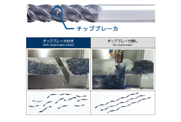

例えば側面加工を行なう場面では、なるべく刃数の多いエンドミル選定が有利です(当社では多刃=4枚刃以上)。切れ刃が多いため加工能率が高いですし、あわせて心厚が大きく、工具の剛性(=丈夫さ)が増すため、加工中の倒れも少なく抑えられるからです。ただ、ロング刃の刃長をフルに使って加工すると、軸方向への切込量が大きく、発生する切りくずは、重量も長さも増します。結果、切りくずをクーラントやエアーでで押し流そうとしても追いつかず、山のように堆積してしまうことがあります。そうなると、都度、機械を止めて人の手で除去作業をせざるを得ません。
そうした際に有効なのが「チップブレーカタイプ」です。外周刃のあちこちに設けられた「チップブレーカ」により切りくずが分断されます。切りくず長さが短くなることで、同じ質量でも体積が小さくなり、人手を介さずとも円滑に除去しやすくなります。そのため、夜間の無人運転も安心して任せられます。(⇒詳しくはK爺コーナへ)

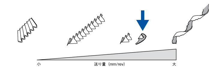

ドリルは穴あけの際に、先端の切れ刃で発生した切りくずを、自らの持つ限られた溝スペース内に収納しながら切り進まねばなりません。もし伸びた切りくず形状ですと溝の中に詰まる、あるいはホルダにからまるリスクが高まり、除去に手間がかかります。よって細かな分断形状が望ましいといえます。ここで大きなカギを握るのが送り量の設定です。下図で送り量による切りくず形状の大きな変化をご紹介します。加工相談において「なんとなく心配だから、いつも送り量は低めで慎重にやっているけど、慢性的に切りくずトラブルが絶えない」というお声をよくお聞きします。実は、理想的な分断形状(青矢印)をめざす観点からすると、ある程度厚みのある切りくずを生成させ、折れやすく仕向ける必要があり、低すぎは望ましくありません。目安として、一般鋼であればドリル径の2%程度の送り量(mm/rev)に設定すると効果的です。

謹啓、清秋の候、皆様にはますますご健勝のこととお慶び申し上げます。今月のイチオシは、玉手箱でネタバレされましたように、「チップブレーカ」のついたエンドミル、AE-VML(-N)でございます。百聞は一見に如かず、まずはこちらをご覧くださいませ。
ご覧頂きましたように、切りくず堆積を解消し、人手を介すことなく連続加工が可能となりますので、無人運転での加工も安心に行えるかと存じます。サイズランナップは、刃径がφ6、8、10、12、16、20の6サイズに3Dタイプと4Dタイプの刃長を用意してございます。貴重な人手を介すことなく、省人化に貢献いたします。詳細はこちらを参照くださいませ。
