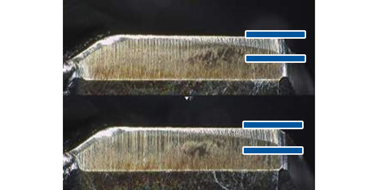

ドリルは、基本的に何度も再研磨できる経済的な工具です。しかし、切れ刃が極端に傷むまで使いこんでしまうと、せっかく再研磨しても疲労層が残ってしてしまい、寿命が思い通りに得られないことがあります。使い過ぎは禁物です。見た目で判断するなら、逃げ面の摩耗幅を見るとよいでしょう。一般的な目安としてはハイスドリルなら0.4mm、超硬ドリルなら0.2mm程度です。

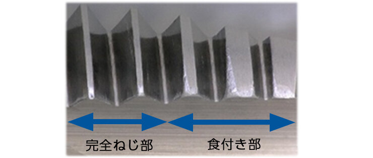

基本的に、めねじ検査時に通り側プラグゲージ(GP)がスムーズに通らなくなった段階(=GPアウト)が耐久の目安です。もし、現物から判断するなら「食付き部」を注視するとよいでしょう。食付き部は、切削作用を担う最も傷みやすい箇所です。食付き部の逃げ面摩耗幅が写真のように大きく広がり、かつ本来は切れ刃ではない完全ねじ部にかけても切削痕が及んでいるようであれば、寿命とみるべきです。インチ呼びのねじ

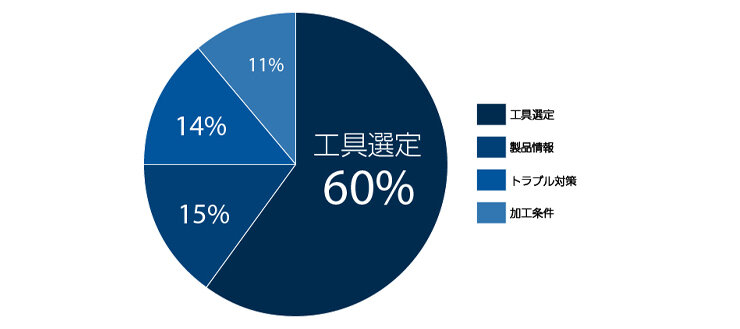

下の円グラフは、当社のコミュニケーションダイヤル(お客様相談窓口)で一番相談の多いタップに関するご相談毎の対応時間の構成でございます。
その中で、半分以上を占めるのが「SUS304加工用のタップとドリルは?」とか「アルミ用のスパイラルタップは?」といった工具選定のご相談でございます。お電話頂くということは、その間、お仕事の手を止めていただいていることとなります。当社の製品はラインナップが多く、工具の選定が難しいという点については、私共も猛省する点でございます。お電話いただければ解決すると頼りにしていただけるのは光栄ではありますが、人手不足が深刻化する状況では、問い合わせの時間を減らしたいというお客様もいらっしゃるでしょう。自分で工具選定できるようになりたい、といった方にお薦めしたいのが、OSG eラーニングでございます。
