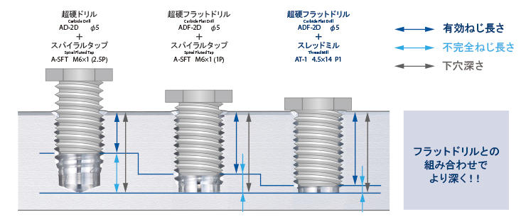

さて、タップ加工においても同様に、下穴深さの「ゆとり」がとても大きく影響します。
昨今は、小型軽量化の需要もあり、加工部の薄肉化が進んでいます。限られた下穴深さに対し、より深く、有効ねじ長さを求める指示も増えており、ゆとりのない中でのタップ選びに、お困りの声も多く聞かれます。

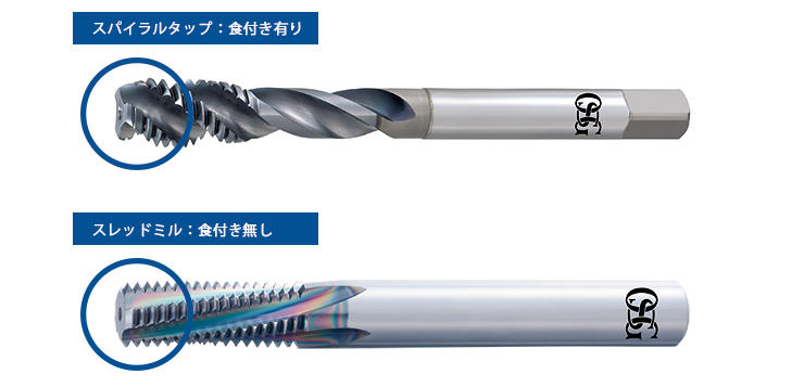

止り穴加工ではスパイラルタップを用いることが一般的です。しかし、スパイラルタップには食付き部が有るため、有効ねじ長さの奥に「不完全ねじ長さ」が必ず生じます。これを極力短く抑えるためには、一般的な食付き2.5Pよりもっと短い、1.5Pや1Pといったいわゆるショートチャンファ仕様のタップを選定しなくてはなりません(ご自身でグラインダを使い、食付き部を「ゼロ」にすり落とそうとする方を時々お見かけしますが、タップの機能を全く果たさなくなりますのでお止め下さい!)。
食付きはタップの中で切削を行なう唯一の箇所です。そこが短いということは、必然的に、少ない切れ刃で加工を集中的に受け持つことになります。分厚く、ボリューム感が増した切りくずを、タップの進行方向に逆らって、シャンク側にスムーズに排出するのは決して容易なことではありません。かみ込みや刃欠けリスクが一気に高まります。おまけに、各切れ刃にかかる負担も大きくなりますので、大幅な耐久減も覚悟しなくてはなりません。
また、食付き1Pを選択しても、構造上の許容差が0~+0.5Pつきます。実質的にはmax1.5Pを見込む必要があり、有効ねじ長さの確保には慎重な判断を要します。
そんな場合に有効なのが、3軸同時制御とヘリカル補間機能を備えたNC搭載のマシニングセンタで使える「スレッドミル」です。タップのような食付きを持たず、先端部より完全ねじ山仕様となっているため、プログラム次第で不完全ねじをわずか1P程に収めた加工も可能です(AT-2、シングルポイント除く)。

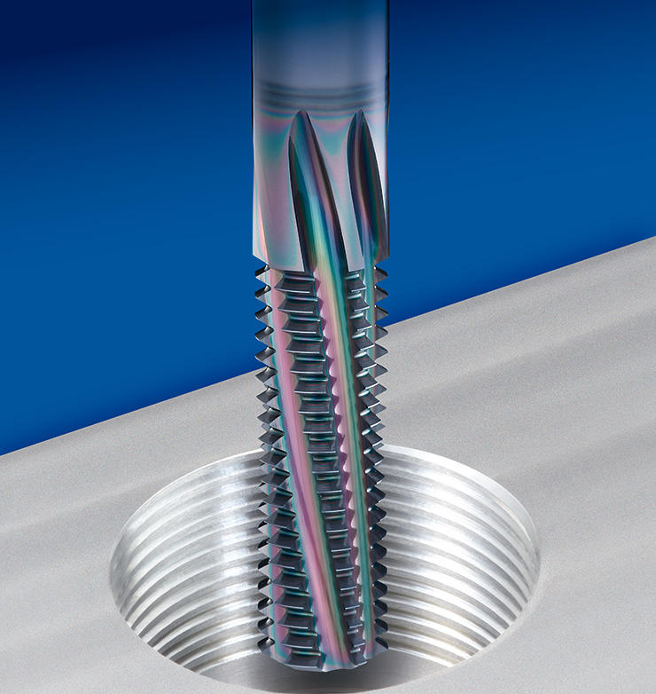

今月のイチオシは玉手箱を踏まえ、以上のようなタップ加工の課題を解決するスレッドミルから、AT-1とAT-2を紹介させて頂きます。AT-1、AT-2、それぞれどんなメリットがあるのか?簡潔に整理してみたいと存じます。
AT-1
AT-1の最大の特徴は『右刃左ねじれ』でございます。エンドミルを始め多くは『右刃右ねじれ』が主流の昨今でございますが、それは切れ味良く切削抵抗を小さくする為でございます。しかしながら、『右刃右ねじれ』は剛性の無い刃先から切り始めることになり、工具がたわみ、加工面が倒れ易いという欠点がございます。そこで『右刃左ねじれ』を採用し、シャンク側の刃から切り始めることで倒れを抑制、「一般的なスレッドミルに比べパス数を減らせる、もしくは1パスで加工が完了できる」ようになっているのがAT-1の最大の特長でございます。その為我々は、AT-1にワンレボリューションスレッドミル、One Pass Thread Millというサブタイトルをつけた次第でございます。またスレッドミルとして世界初※の、不等分割、不等リードを採用し、ビビリ抑制にも配慮した仕様となっております。詳しくはこちらの動画でご確認頂きたく存じます。※当社調べまたAT-1シリーズは、炭素鋼、合金鋼、ステンレス鋼、鋳鉄、非鉄など幅広い被削材に対応いたします。スレッドミルの第一候補としてお薦めの一品でございます。ラインナップ等の詳細はこちらでご確認くださいませ。
