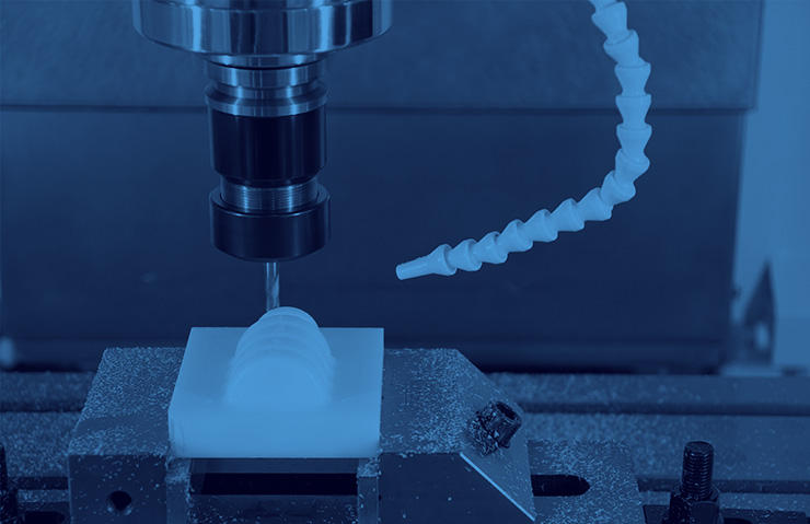

今回の玉手箱は「非金属」に分類されるプラスチックをテーマにお話ししていきます。軽くて丈夫なプラスチックは、私たちの生活に欠かせないものとなっています。ただ最近は、プラスチックごみがSDGsの観点から問題視されることもあり、ストローや包装資材などが脱プラスチックの動きを見せるようになりました。プラスチックが悪者のようになってしましたが、プラスチックは一般用途としても、工業用途としても使用されていて切削加工の被削材になる場合も多くあります。
さて、そんなプラスチックを切削する場合、工具はどんなものが適しているのでしょうか?「いくら強度が上がってもプラスチック。工具なんて何でも切れるでしょ」と思われがちですが、実は結構加工のトラブルのある被削材なんです。
切れ味の不足した刃物を使うと、被削面がガサガサになったり、熱で溶けたり、透明度が保てなかったり……。一般的には、切れ味重視の刃物がお勧めです。アルミニウムや銅といった非鉄金属用の工具なら概ね良い結果が得られます。
しかし、プラスチックはその性質の違いから2種類に大別されるので注意してください。
・熱可塑性樹脂=熱を加えると軟化するプラスチック(ポリ塩化ビニル・アクリルなど)
・熱硬化性樹脂=熱を加えると硬化するプラスチック(フェノール樹脂・エポキシ樹脂など)
オーエスジーの「樹脂用タップ」は、熱硬化性樹脂用のタップです。熱可塑性樹脂には、ステンレス用のタップをお勧めしています。
また、一般的なプラスチックよりも高い強度と耐熱性を持った、工業用途に適したエンジニアリングプラスチック、いわゆるエンプラが登場し、更に高い機能性を持つスーパーエンプラも登場しました。航空機の機体に使用され一躍脚光を浴びた炭素繊維強化プラスチックのCFRPや、ガラス繊維強化プラスチックのGFRPは、超硬工具でもみるみる摩耗してしまいます。ダイヤモンドコーティングを施した工具でないと歯が立たないこともありますので注意が必要です。
ひとくちにプラスチックといっても千差万別!……ご注意ください
ちなみにオーエスジーの『非鉄用』DLCエンドミルは、DLCコーティングが有効に機能してプラスチック加工も可能です。

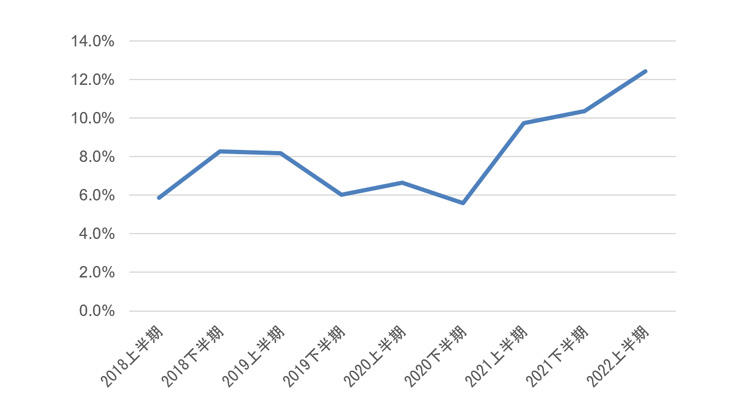

上記グラフは、当社営業がお客様からご相談頂く被削材の内、「その他」に分類されるものの構成比の推移でございます。昨年来、「その他」の被削材に関するご相談の構成比が高まっていることがお分かり頂けるかと存じます。そこで、玉手箱に続き、「非金属」加工、特に樹脂加工のポイントを整理してみたいと思います。
玉手箱では、「一般的には、切れ味重視の刃物がお勧めです。アルミニウムや銅といった非鉄金属用の工具なら概ね良い結果が得られます」と記載がある一方、「切れ味の不足した刃物を使うと、被削面がガサガサになったり、熱で溶けたり、透明度が保てなかったり……」「実は結構加工のトラブルのある被削材」とも表記され、最後に「ちなみにオーエスジーの『非鉄用』DLCエンドミルは、DLCコーティングが有効に機能してプラスチック加工も可能です」と結ばております。だったら単純に「樹脂加工には非鉄用DLCエンドミルをお勧めします」と断言してしまえばよろしかろうと思ったりするのでございますが、そこが樹脂加工の妙、一筋縄でいかないところでございます。
ともあれ、本稿で申し上げたいのは、樹脂加工は、その種類によって求められる加工の要点が異なるということでございます。CFRP材加工のように最適な諸元に加えて耐摩耗性が肝要である場合はダイヤモンドコーティングが、とにかく切れ味を要す場合には薄膜のDLCコーティング(DLC-SUPER HARD)が、しかし、時には厚膜のDLCコーティング(DLC-IGUSS)が有効であったり……オーエスジーでは、工具の諸元の工夫はもとより、多様なコーティングで最適解に近づけることが可能と自負しております故、樹脂加工でご満足頂けない時に、お気軽にご相談頂ければとの思いの、今月のイチオシでございました。
