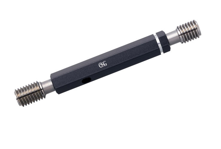

『ねじ用限界ゲージの首下長さってどれくらいあるの?』
よく訊かれます。そのゲージで検査できるねじ長さを知りたいというご要望です。
このご質問にお答えする前に、予めお伝えしなければならないことがあります。それは、、
「ねじ用限界ゲージは、有効径の測定をするために使うものであり、有効ねじ長さを正確に測定するものではない」ということです。
という訳で、有効ねじ長さを測定したいときは、当社では受注対応となりますが、専用の有効ねじ長用ゲージが必要になります。とはいえ、ゲージのハンドルがワークに干渉しないかどうかだけでも知りたい…という時もあるかもしれませんね。そこで、ゲージの首下長さ一覧表(参考値:製作過程により値が上下することがございます)をご用意しました。詳しくはこちらでご覧下さい。新JIS(6H、5H)と従来JIS(Ⅰ、Ⅱ、Ⅲ級)の主なサイズを記載しております。

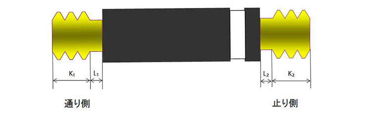

【ねじプラグゲージの首下長さ(参考)】
【ねじプラグゲージの首下長さ(参考)】
止まりゲージは、
・新JISの場合「2回転を超えないこと」
・従来JISの場合「2回転以上入らないこと」
で合格と判定しますので首下長さについては必要ないかもしれませんが、念のために、通り・止り両方を記載しておきます。

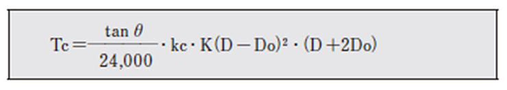

トルクに及ぼす要因は、タップの種類やすくい角の大小、食付き部の長さなどタップの形状に関するものと、被削材の種類やねじ立て長さ、下穴径の大小など切削条件に関するものと2種類ございます。計算式にしますと以下のようになります。
Tc : 切削トルク(N・m)
kc : 比切削抵抗(N/mm2)
K : タップ形状、および切りくずによる補正定数
D : タップ外径(mm)
Do : 下穴径(mm)
θ : ねじ山の半角(°)

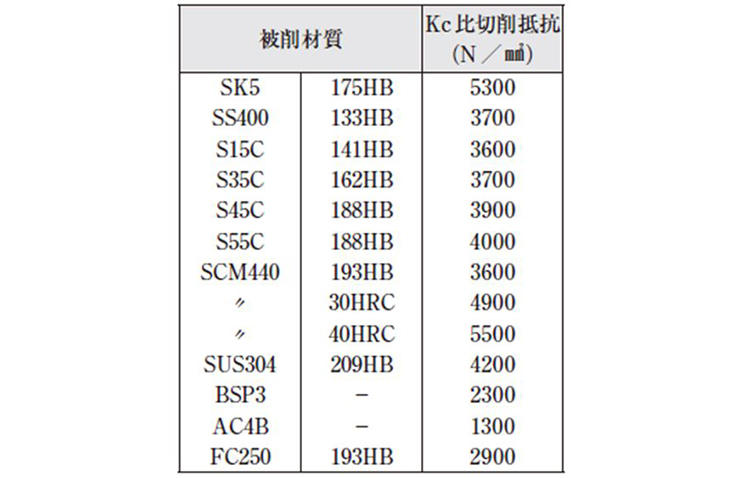

使用するタップや加工するねじの規格を除いて、トルクを大きくする因子は被削材の比切削抵抗であることが分かります。以下、主要な被削材の比切削抵抗の一覧です。同じサイズのねじを加工する場合でも、被削材により大きく切削トルクが変わります。例えばSCM440(40HRC)では比切削抵抗値が5500、S15Cは3600ですから、5500/3600の計算より、双方の切削トルクの差が1.53倍と大きいことが分かります。

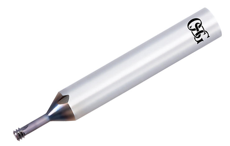

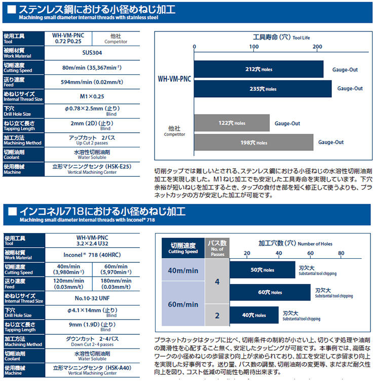

そこで今月のイチオシは、小径ねじ用プラネットカッタWH-VM-PNCでございます。3軸同時制御機構付のマシニングセンタ限定の工具でございますが、SUS304にM1X0.25の小径ねじ加工を施した事例とインコネル718へのねじ加工の事例をご覧下さい。
残念ながらタップ加工との比較ではございませんが、ともに安定した加工が出来ていることがご確認頂けると存じます。カッタパスや切削条件はこちらでご確認ください。
また、プラネットカッタ(スレッドミル)全体の利点は過去の記事ですがこちらを参照頂ければ。。。ということで、タップ加工で心配な場合にぜひ採用頂きたい加工方法及び工具のご紹介でした。
