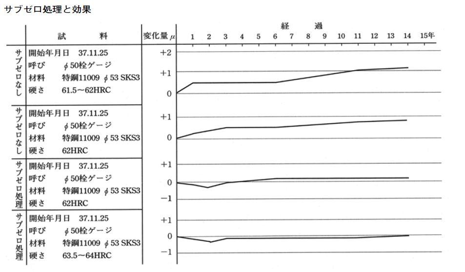

JISには「焼入れ後、残留オーステナイトをマルテンサイトに変態させる為に行う熱処理で、常温よりも低い温度へ冷却し、その温度で均熱する熱処理」と表現されています。
残留オーステナイトというのは不安定な存在であって、時間の経過と共にマルテンサイト化していくのですが、その際に体積変化が生じてしまうため、ゲージ等では寸法変化として現れてしまうのです。
そこで、この「サブゼロ処理」を行う事によって”時間の経過と共にマルテンサイト化する”という事を防ぎ、材料の硬度を均一化する事が可能になります。これによって、マルテンサイト化による寸法変化の影響がほぼ無視出来ると考えられているのです。
すごーく難しい処理をするように思えますが、実は単純で、ドライアイスや液化炭酸ガスや液体窒素によって冷却するだけなのですよ。

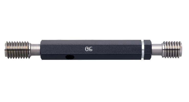

 弊社テクニカルデータ「ねじゲージ」の該当ページをご覧下さい。
【サブゼロ処理の効果】
【サブゼロ処理の効果】
このサブゼロ処理を施す事によって、たとえ長い年月が過ぎても未開封であれば安心してゲージを使って頂ける事が伝わったのではないかな?と思います。
お客様に「これ、製造年月日みたら10年も前のものだけど、大丈夫?」と尋ねられても、どーぞ安心して自信を持って弊社ゲージをお薦めしてくださいね。

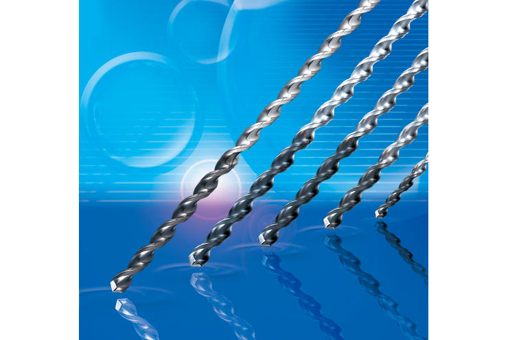

 現代は高速機の時代。油穴付の超硬工具の採用が多くなっておりますが、今月は趣向を変えて、ハイスで油穴も無い、一見古典的なロングドリルのイチオシでございます。
発売来7年、まだまだ売上の増えるTDXL

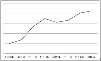

 今月ご紹介したいドリルは、“スラスタードリルTDXL”でございます。手前味噌ではございますが、2008年の発売来、未だにお客様での採用が増え続けている、隠れた名品でございます。以下、その出荷推移のイメージグラフでございます。2012年には伸びが止まったかのようでしたが、再び増加に転じております。
【月平均出荷数推移のイメージグラフ】
【月平均出荷数推移のイメージグラフ】
 先述のように、スラスタードリルはハイスドリルでございます。油穴も付いておりません。従いまして、加工機の制約もありませんし、工具単価も高いモノではございません。そんな訳で、少ロットでの高能率加工を手短に再現する為にご採用頂くことが多いのではと、推察しております。
TDXLのお薦めポイント
1. ハイスドリルでございますから、超硬のような突発的欠損は発生し難く、安定した加工が可能でございます。
2. 特許技術であります独特な平溝形状、シャンクに向かって溝の途中で溝幅が広くなる特殊な溝形状、シャープなシンニングを新たに開発し、深穴加工の課題である切りくず排出に優れ、低スラストを実現しております。
3. WXLコーティングをいち早く採用し、幅広い被削材で耐久性向上を図っております。
以上、詳細はこちらでご確認下さい。

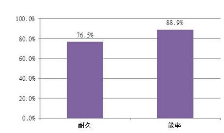

 ご試用頂いたお客様は、「超硬ドリルを使用するも折損が多い」、「ステップ加工で加工時間が長い」など、耐久性、安定性、能率で不満をお持ちのお客様が大半でございます。ご試用結果は、耐久性・安定性向上ニーズでのご満足度は76.5%、能率向上ニーズでは88.9%と、非常に高いご評価を頂いております。

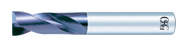

【Q】座ぐり加工用エンドミルVP-ZDSを使用する前の、適正な下穴径はどの位の大きさと考える?
【A】目安として、最終加工径の70%程度の下穴を開けておくことをお奨めします。
