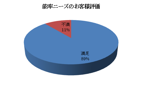

能率向上のニーズをお持ちのお客様の89%に評価

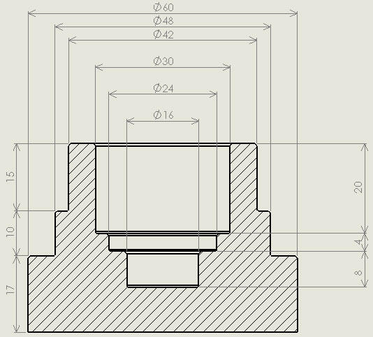

“EcoCut”は、段付きの内外加工の高能率に最適な工具でございます。中でも内径の段付き加工で高能率を実現する工具でございます。例えば、こちらのようなワークを加工するとしましょう。

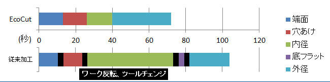

従来の加工方法では、外径・端面加工用、内径・端面加工用ホルダ、ドリル、底刃がフラットなドリルの合計4本が必要となりますが、“EcoCut”でしたら1本で全加工が可能でございます。こう書きますと、高能率というよりも工具の集約が可能な工具のように思われると存じますが、さにあらず、加工時間も大幅削減が可能なのでございます。以下、加工時間の比較グラフをご確認下さいませ。
外径加工など、工程比較では “EcoCut”の方が時間を要している工程もございますが、ワークの反転、工具交換が不必要な上に、更には内径加工の大幅短縮でおよそ35%加工時間の短縮が図られていることがお解かり頂けると存じます。
結果、ご利用頂いたお客様の内、能率向上ニーズのお客様におかれましては、89%のお客様にご満足頂けております。
