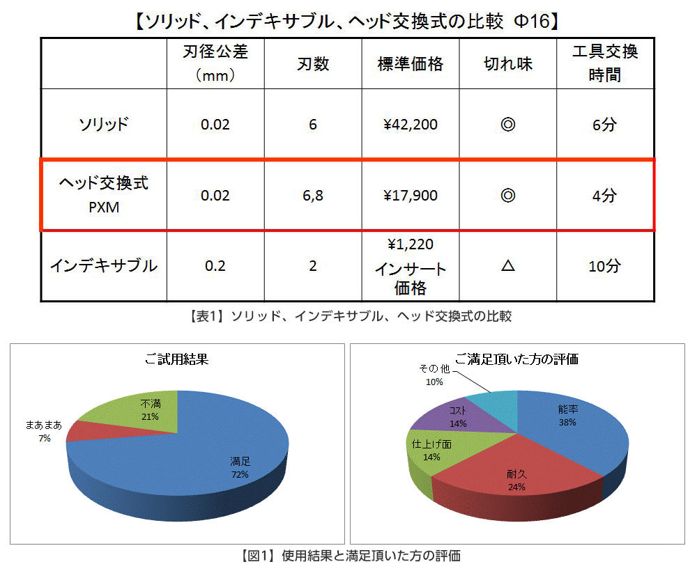

さて本号では、先月に引き続きミリング工具、中でも小型の設備でも生産性向上を可能とする、“OSG PHOENIX ヘッド交換式エンドミル PXMシリーズ”を紹介させて頂きます。
最初に、「ヘッド交換式工具はソリッドと同等の切れ味と精度を有しながらも低コスト、インデキサブル工具に対しては精度、切れ味、工具交換の手間で優れる工具である」ということをご確認頂きたく存じます。

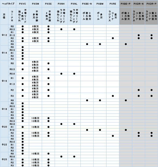

その上で、OSG PHOENIX ヘッド交換式エンドミル PXMシリーズでお薦めしたいのは、その『高能率』、特にPXSMタイプ(表1:赤枠部分)でございます。不等分割で多刃のPXSMは、Φ12が6枚刃、Φ16には6枚刃と8枚刃、そしてΦ20以上には10枚刃のラインナップを揃えております。(下の「PXMシリーズ一覧表」をご参照ください)インデキサブルタイプでは、これほどの多刃は設定不能でございます。従いまして、大径カッタの使用出来ない小型のマシニングセンタのミリング加工において、PXSMで高能率加工を実現して頂きたいとお薦めする次第でございます。
次にお薦めしたいのは『仕上げ面』、中荒加工での採用でございます。ソリッドに近い高精度なPXMシリーズを中荒加工にご使用頂きますと、仕上げ加工の取り代がバラツクことなく、安定した仕上げ加工が可能となり、仕上げ用工具の耐久も安定させることに繋がります。
PXMシリーズは、ヘッドタイプで8種類の全98ラインナップを揃えております。用途に応じてお使い分け頂き、貴重な設備の有効活用に寄与出来れば幸甚でございます。
また、一部、今春発売予定であったヘッドタイプ(下表のグレー部分)の発売が遅れておりますことを陳謝申し上げます。
