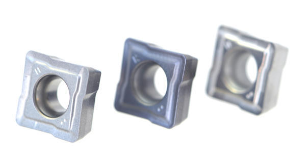

今回の玉手箱は、お雛様の飾りには欠かせない”ひし餅”の形にちなんで、インデキサブルツールに使用する「インサート」の形など、お話をしたいと思います!
皆さん、インサートの型式にそれぞれ決まりがあることって、ご存知でしたか?
弊社カタログにもご紹介しているページがありますので、またお時間のある時にご覧くださいね。
インデキサブルツール インサートの呼び方(ISO表示)
世の中には様々なインデキサブルツールがあり、そのホルダに取り付くインサート(切れ刃)も大きさや形など様々なのです。
タップやエンドミル、ドリル等のように、呼び方がシンプルであれば分かり易いのですが、残念ながらインサートの呼び方は、アルファベットや数字が組み合わされた少々わかりにくい呼び方になっているのです。
筆者も入社当時は、このわかりにくい呼び方に若干抵抗があり、苦手意識もあったのですが、このインサートの呼び方それぞれに表す意味が分かって来ると、抵抗感も薄れたものでした。ちなみに、”ひし餅”の形に似た”ひし形”のインサートは、呼びの頭のアルファベットが、「D」となるのですよ。おにぎりのような三角は「T」、丸は「R」と決まりがあるのです!
ね、ちょっと面白くなってきたでしょ?
インサートのこの呼び方を全て覚えるのはとっても大変ですし、「頑張って覚えて下さい」などと、筆者は決して言うつもりはありません。筆者自身も、実は全てを覚えている訳ではないのです。
ただ、「このインサートってどんな形だったっけ?厚みはどれぐらいかなぁ?」など確認したい時にこの玉手箱がお役に立てる事を、心から願っているのです♪

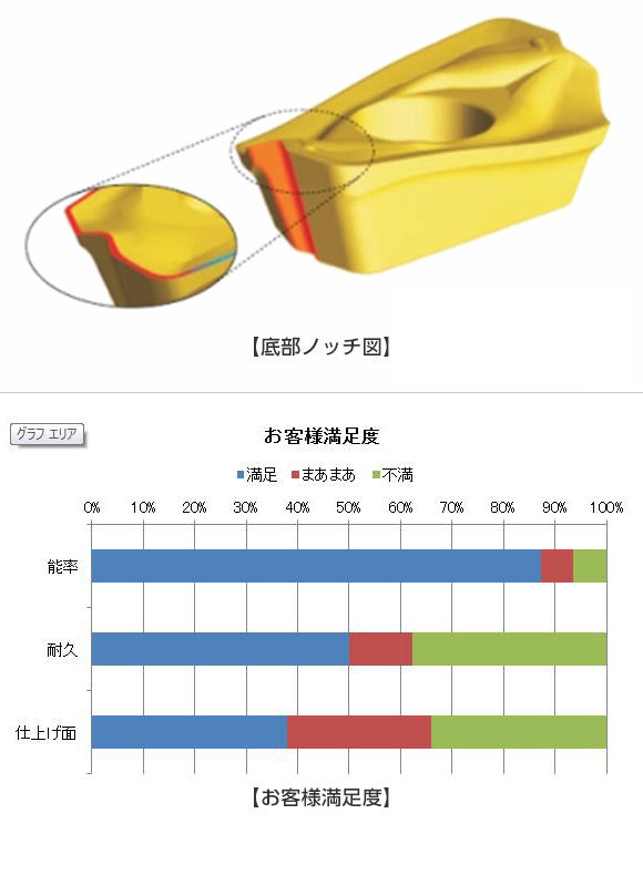

さて、今月は増えている新設設備の生産性に広く寄与できるよう、ベーシックな汎用カッタ、OSG-PHOENIXの肩削りカッタシリーズPSEを紹介させて頂きます。PSEは、インサート底部にノッチ(右図)と呼ぶ、切りくずを細かく分断する機能を持っております故、切りくずの繋がり易いランピングやヘリカル加工で切りくず障害を防止し、スムースに能率よく加工できる肩削りカッタでございます。
PSEは2010年6月の発売来、多くのお客様にご採用頂きました。下のグラフは、お客様満足度調査の結果でございますが、『能率』に関しては非常に高い評価を頂き、85%を超えるお客様にご満足いただいております。
カッタサイズは、ストレートシャンクタイプのφ16からボアタイプのφ125まで全77サイズ、インサートは全41サイズ、各被削材用に加え、コーナRも0.2,0.4,0.8,1.2,1.6,2,3,4,5と取り揃えておりますので、様々な用途に安心してお使い頂けると自負しております。
耐久や仕上げ面の満足度にはまだまだ改良が求められるところはございますが、殊、能率に関してはご安心してご利用頂けるカッタでございます。能率をお求めのお客様で、まだお試しで無いお客様には是非お試し頂きたいと存じます。

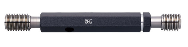

【Q】限界ねじゲージでのねじ検査はどのように判定しますか?
【A】ねじゲージの合否判定(ISO)
通り側 → 過大な力を加えることなく手でねじ込んだ時、ねじの全長を通り抜ける
止り側 → 2回転を超えて入らない
この場合、ねじは検査に合格となります。
