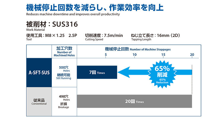

そこでお薦めしたいステンレス用スパイラルタップA-SFT-SUS。その実力を見て参りましょう。まずは被削材SUS316のM8×1.25の止り穴加工での比較結果をご覧ください。
従来品では、500穴を加工するまでに20回も機械を止めて切りくずを除去していたのに対し、A-SFT-SUSはわずか7回 。実に65%もの削減を実現いたしました。私が申しあげるまでもなく、機械が止まらなければ、生産性は上がり、無駄な電力消費も抑えられます 。続いて、こちらもご確認いただきましょう。

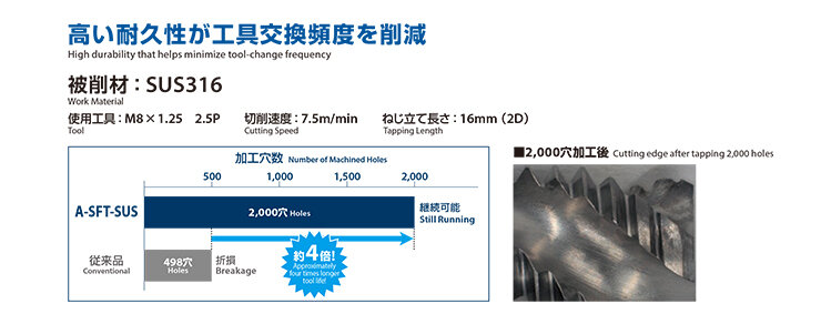

同じくSUS316のM8×1.25の止まり穴加工でのタップの耐久比較でございます。従来品の498穴に対し、A-SFT-SUSは2,000穴以上、実に4倍の耐久性が確認できました。
ここで、これらの効能を生み出した『A-SFT-SUS』の仕様を確認して参りましょう。そのポイントは、以下3つでございます。
