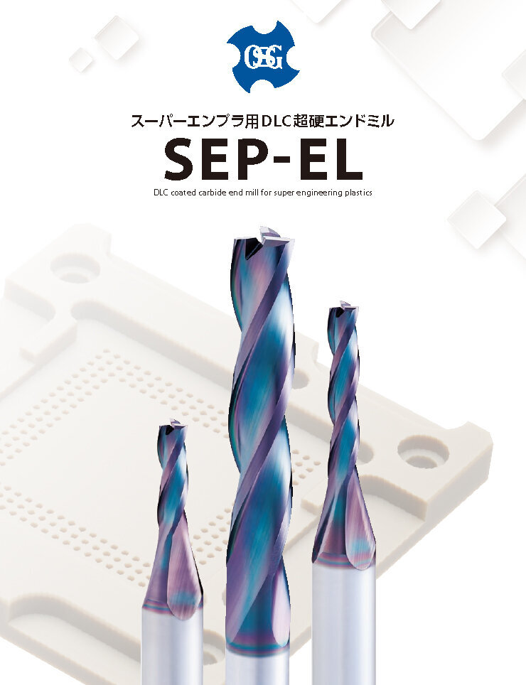

本年も、よろしくお願い申し上げます。令和7年最初のイチオシは、昨年のJIMTOFで発表いたしましたスーパーエンプラ用DLC超硬エンドミル『SEP-EL』でございます。
スーパーエンプラ(スーパーエンジニアリングプラスチック)は耐熱性や機械的強度が非常に高く、軽量で金属部品の代用としても使用可能なことから、自動車の軽量化や電装化等で需要が増えているプラスチックでございます。コロナ禍以降、加工相談の増えた難削材の一つと言えるかと存じます。
そんなスーパーエンプラの加工用に開発された『SEP-EL』の特徴は、「樹脂の微細な形状、厳しい要求精度に対応するため」に施された以下の仕様にございます。仕様毎に、その効能、狙いを整理してみました。
1. 切れ味を重視した刃先仕様
(ア) ピン角で優れた切削性
(イ) 発熱を抑え、高品位な樹脂加工を実現
2. 樹脂加工に最適化した溝形状
(ア) 弱ねじれ仕様でバリの発生を抑制
3. 優れた刃径精度
(ア) 全サイズ刃径公差0.015mmで、厳しい加工寸法精度に対応
4. DLC-IGUSSコーティングの採用
(ア) 刃先の摩耗を抑制し、かつ耐溶着性に優れるDLCコーティング被膜で、良好な加工精度と高い耐久性の両立を実現
5. 3枚刃仕様(Φ0.5は2枚刃)
(ア) 高能率加工を実現
ラインナップは、刃径がφ0.5、φ1、φ2、φ3、φ4、φ6の5サイズ、刃長が3Dタイプと5Dタイプ2種の、計10アイテム用意してございます。詳細はこちらを参照くださいませ。
被削材が「熱可塑性樹脂(ナチュラルグレード)」なのか?「熱硬化性樹脂・熱可塑性樹脂(繊維強化グレード)」なのか?また加工用途が、溝切削、側面切削、突込み切削なのか?に応じて推奨切削条件を用意してございますので、参考にして頂ければ。
