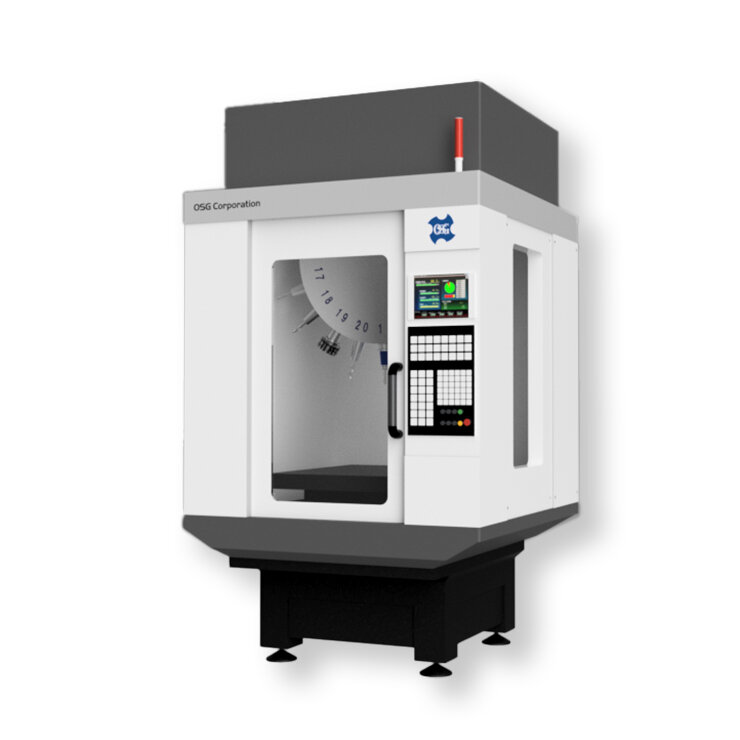

機械主軸の大きさは規格化されており、世の中にはいろんな大きさが存在します。中でも「BT30番」は小型主軸機として、最もポピュラーといえるでしょう。
当メールマガジンでも幾度かとりあげていますが、「より生産性を上げる」加工を追求することは、今や企業活動にとって重要な命題です。まず、真っ先に思い浮かぶ方策としては、工具の送りや段取りなどの「スピードを上げる」ことです。しかし、それだけでなく「トラブル要因を除く」ことも、あわせて非常に大切です。
そもそも、BT30番はそれよりも大型の主軸機(例:BT40番やBT50番)と比べると、主軸がとても軽量です。部品の小型化に伴い、小径工具での使用シーンが増えている中にあって、この特性は「加工トラブル」を防ぐという点でとても有利です。一体どういうことでしょうか?
切削加工中の機械主軸は、ツーリングホルダを介して工具を掴んだ状態で1分間に何千~何万という勢いで回ります。さらに、工具は上下/左右/前後に送りをかけながら、ストップ&ゴーを繰り返します。よって、重量移動が相対的に少ない、軽量な主軸であるBT30番は、機械内部の制御側にとって、激しい動きの変化の度に発生する負荷ショックが抑えられるため、とても好都合なのです。
当社の加工相談窓口(コミュニケーションダイヤル)においても、M1あたりの小径タップの折損トラブルのご相談の中で、工具選びも条件設定も良好なのに……う~ん、何が原因なんだろう?と、さらにお尋ねしていくと、実は大型主軸機(BT50など)をお使いだった……という事案をよくお見受けします。対策として、加工機を小型のBT30番に替えていただくだけでスッキリ解決してしまう(もちろんお客様がBT30番を保有されていることが前提条件となりますが)ことも多いです。
ひとたびタップが折損トラブルに見舞われると、加工がストップしてしまいますし、後始末もやっかいですよね。生産性を損なわないためにも、小径工具にはなるべく小型主軸機との組合せを意識いただくとよいでしょう。
なお、小型主軸機BT30番は搭載できるツール重量に制約が設けられていることがほとんどです。そのため、従来では搭載できる工具の直径もせいぜいφ80くらいまでと言われていました。そうなると、軽量化志向で高まりつつあるアルミニウム合金や樹脂材などにおいて、幅広のプレート材を正面加工したい場合、どうしてもパス回数を多くするしかありませんでした。しかし近年では、薄型・軽量仕様の「BT30番でも使える大径カッタ」が登場し、φ125といった大径も搭載できるようになってきました。
