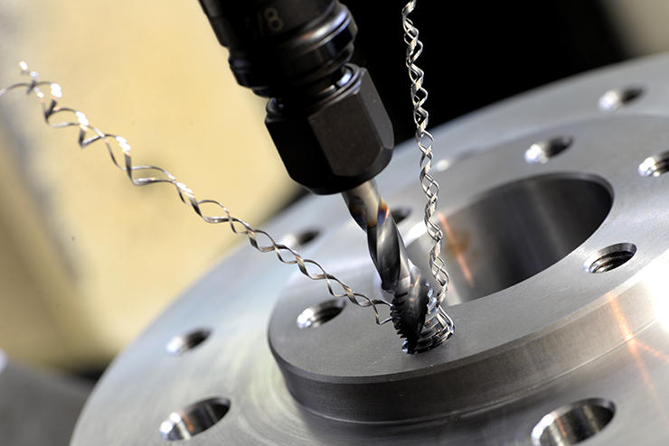

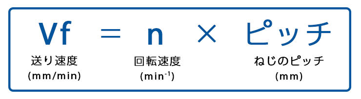

タップの送り速度は回転速度(min-1)とピッチ(mm)によって決まります。
計算式は下記のようになります。
タップ加工は回転と送りが同期することで正確なめねじが加工できます。これは1回転で1ピッチ送ると言い換えられますので、送り速度は回転速度にピッチ(mm)をかけることで算出することができます。
メートルねじのようにピッチがミリメートルで表される場合は上記の式にそのまま代入して計算することができます。ユニファイねじや管用ねじのように山数でピッチが表される場合は、山数をミリメートルに換算する必要があります。山数は1インチ(25.4mm)間の山の数ですので、25.4mmを山数で割ることで算出することができます。
例えば、ユニファイねじの1/2-13UNCのねじの場合、山数は13ですのでピッチはミリメートルに換算すると、25.4/13=1.953846154…と割り切れませんね。この場合、ピッチは小数点以下のどの桁までと考えるべきでしょうか?
結論としては、小数点以下4桁まで(小数点以下5桁を四捨五入)、1.9538mmとお考えいただきたいと思います。このように考えるのは、このピッチを1.9mmや1.95mmと考えた場合、1ピッチ分は僅かな「ずれ」になりますが、ねじ長さが長くなるとピッチの「ずれ」が累積して大きくなり、正しいねじ形状が得られなくなるリスクがあるからです。ちなみに、JISではピッチは小数点以下4桁まで、径は小数点以下3桁までが記載されています。
