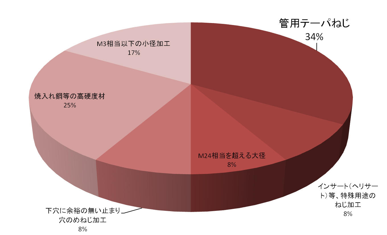

 少々お時間が経ってしまい大変恐縮ですが、4月の大阪インターモールドでは、弊社ブースへのご来場またアンケートにご協力頂き、誠にありがとうございました。皆さまにとって有益な情報をお持ち帰り頂けましたなら、幸いでございます。さて今月は、そのアンケートからのイチオシのご紹介でございます。以下は、皆さまにご回答頂いたタップのお困りごとのグラフでございます。圧倒的に管用テーパねじの加工に困ってらっしゃるお客様が多いことが分かります。

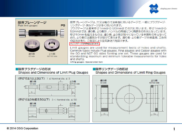

【Q】 栓ゲージって何?
【A】 限界プレーンゲージ(PG)の事を言います。
