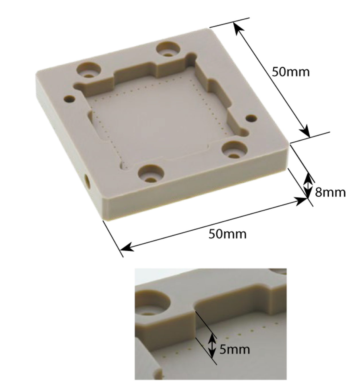

PEEK樹脂のバリ抑制・
高品位加工
30wt%ガラス繊維強化グレードのPEEK樹脂の高能率な削出し加工です。切削負荷の大きい正面切削、エンドミルでのポケット加工をはじめ、φ0.5という小径穴などを高能率に加工します。

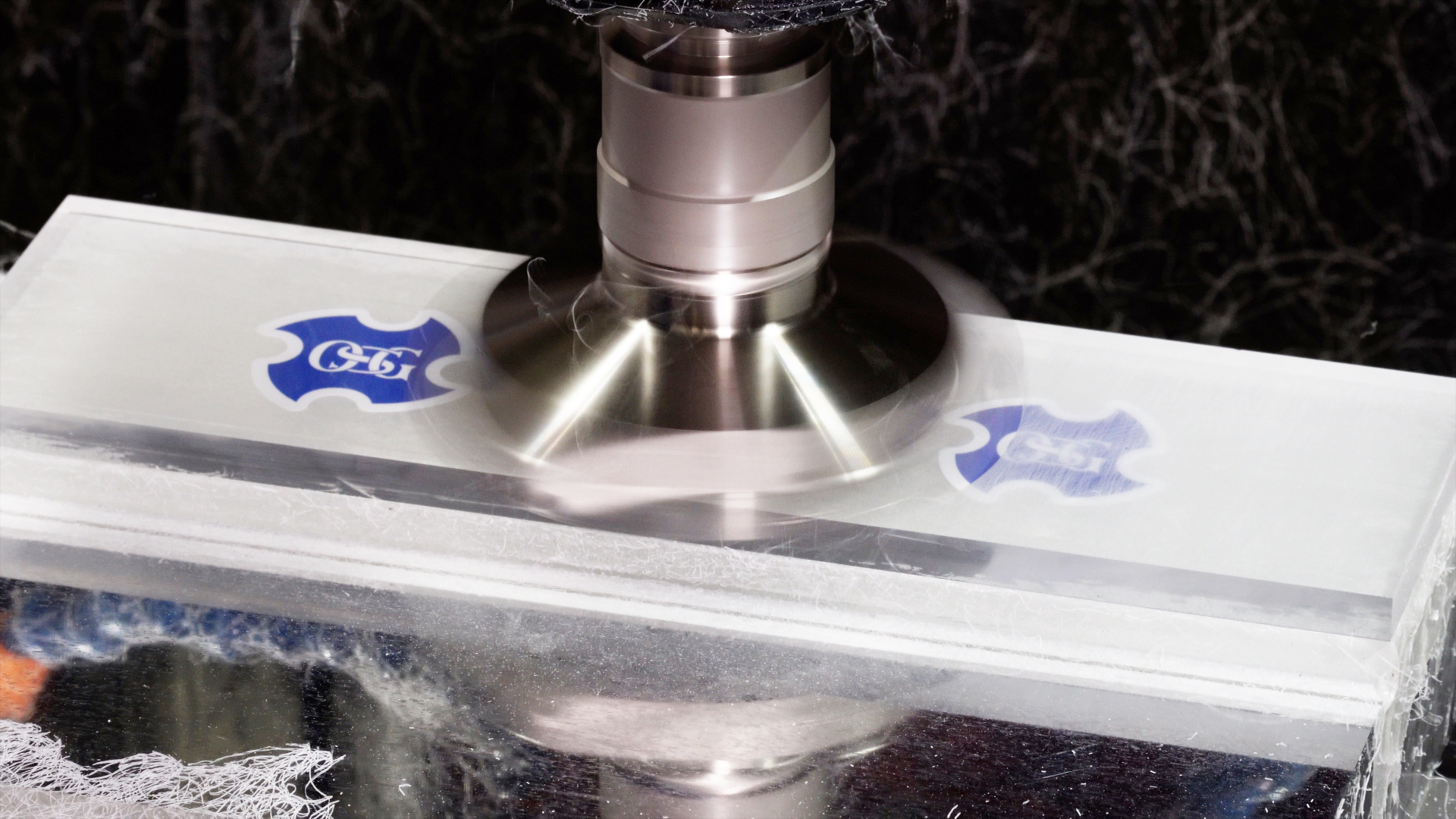

アクリルの高速かつ高品位加工
透明感が求められるアクリル樹脂の正面切削です。軽量かつ、高いバランス等級のディスクカッタPFDCと単結晶ダイヤモンドのインサートとの組合せで、高速で高品位な加工を実現します。

PEEK樹脂
高能率削り出し
[熱可塑性樹脂]
半導体ソケットモデルの加工
- 被削材:PEEK樹脂(30wt%ガラス繊維強化グレード)
- 主軸タイプ:BT30
- 使用機械:立形マシニングセンタ
- 切削油剤:エアブロー
| 使用工具 | 加工方法 | 切削速度 (m/min) |
送り速度 (mm/min) |
切込み深さ | |
| ap (mm) |
ae (mm) |
ボディ:PFDC09R125M25.4-5(φ125×5刃) インサート:SDHT09T308FR-NM(XP4610) |
平面加工 | 1,000 (2,540min-1) |
838 (0.066mm/t) |
0.9 | 50 |
| AE-TS-N φ10×30 | 外周側面加工 | 60 (1,910min-1) |
375 (0.065mm/t) |
8 | 0.45 |
| DLC-ETL φ3 (特殊品) | 内側荒加工 | 90 (9,550min-1) |
2,865 (0.1mm/t) |
2.4 | 2 |
| DLC-ETL φ2 (特殊品) | 溝加工 | 60 (9,550min-1) |
3,820 (0.13mm/t) |
2.4 | 2 |
| DLC-ETL φ2 (特殊品) | 内側中仕上げ加工 | 60 (9,550min-1) |
3,820 (0.13mm/t) |
0.5 | 1.2 |
| MRS-GDL φ0.5 | ポケット内穴加工 | 10 (6,360min-1) |
95(0.015mm/rev) Step Feed=0.2mm(G73) |
5 | - |
| CA-SCC φ0.8×45°×3 | C0.2面取り加工 | 90 (9,550min-1) |
955 (0.05mm/t) |
0.2 | 0.2 |
| ADF-2D φ6.5 | 座ぐり穴加工 | 40 (1,950min-1) |
390 (0.2mm/rev) |
3 | - |
| EX-SUS-GDS φ3 | 穴加工 | 40 (4,240min-1) |
382(0.09mm/rev) Step Feed=2mm(G73) |
5 | - |
| EX-SUS-GDS φ4 | 穴加工 | 40 (3,180min-1) |
382(0.12mm/rev) Step Feed=2mm(G73) |
5 | - |

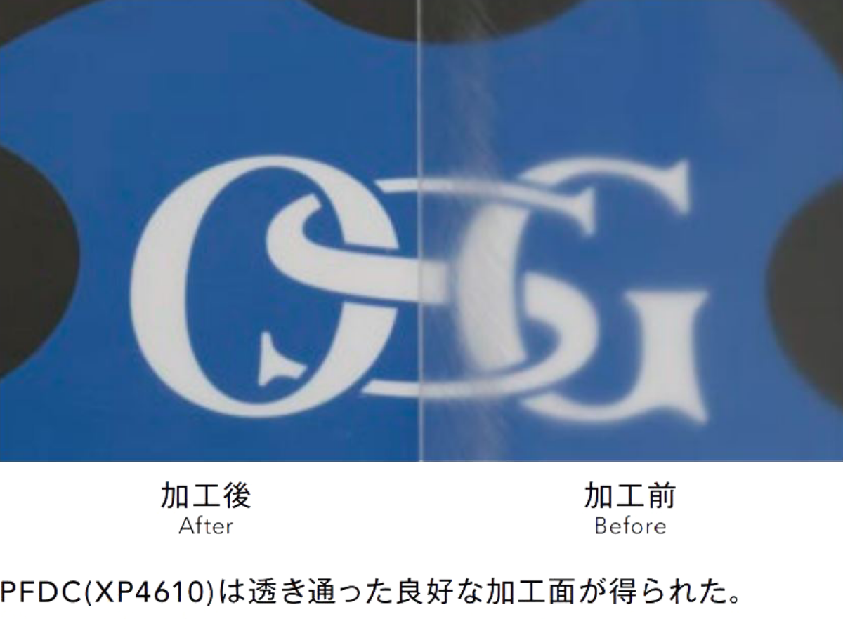

単結晶ダイヤモンドインサートによるアクリル超仕上げ加工
- 使用工具:PFDC09125M22-5 φ125(1枚刃)
- 使用インサート(材種):SDHW09T3ADFR(MCD)特殊品
- 被削材:アクリル
- 切削速度:3,000m/min(7,643min-1)
- 送り速度:382mm/min(0.05mm/rev)
- 切込み深さ:ap=0.02mm ae=100mm
- 切削油剤:なし
- 使用機械:立形マシニングセンタ(BT30)
- 刃数:1枚刃 その他のインサートはバランス取りのため装着

アクリル(キャスト板)の正面切削加工
- 使用工具:PFDC09R125M22.5(φ125×5刃)
- 使用インサート(材種):SDHT09T308FR-NM(XP4610)
- 被削材:アクリル(キャスト板)
- 切削速度:2,000m/min(5,000min-1)
- 送り速度:762mm/min(0.03mm/t)
- 切込深さ:ap=0.2mm ae=100mm
- 切削方向:ダウンカット
- 切削油剤:エアブロー

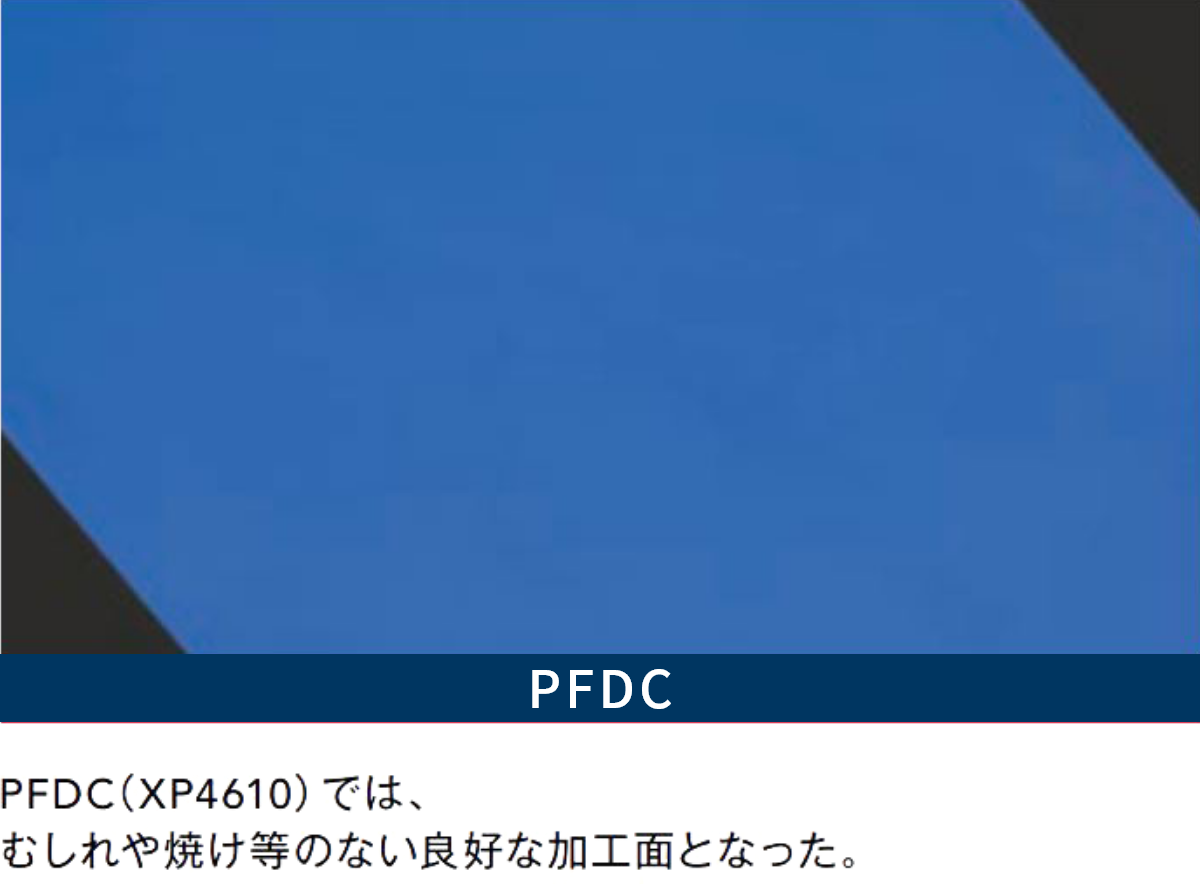

[熱可塑性樹脂]
MC901(ナイロン)の正面切削加工
- 被削材:MC901(ナイロン)
- 切削速度:2,750m/min(7,000min-1)
- 送り速度:3,500mm/min(0.1mm/t)
- 切削方向:ダウンカット
- 切削油剤:エアブロー

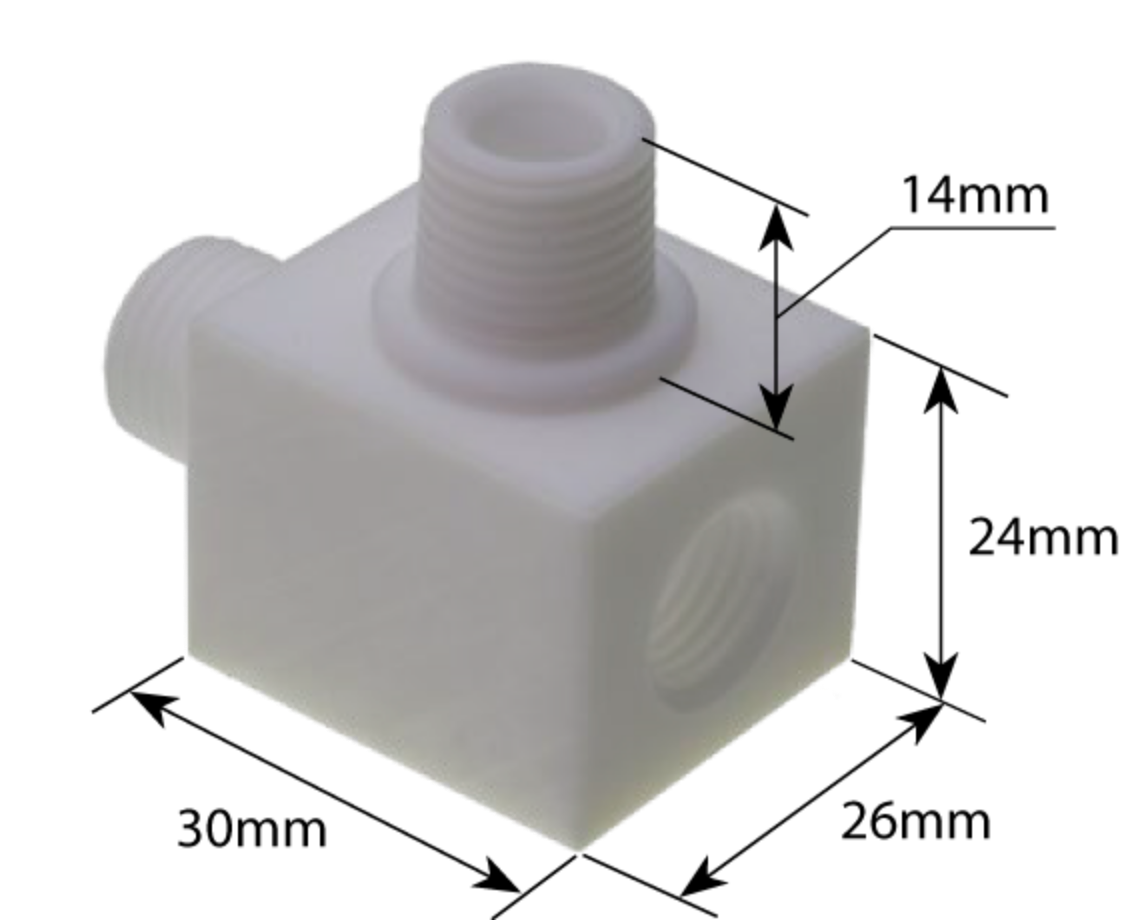

PTFE樹脂
高能率加工
[熱可塑性樹脂]
バルブ加工
- 被削材:PTFE樹脂
- 主軸タイプ:BT30
- 使用機械:立形マシニングセンタ
- 切削油剤:エアブロー
送り速度 (mm/min) |
切込み深さ | |
| ap (mm) |
ae (mm) |
| EX-SUS-GDS φ8 | 穴加工 | 40 (1,590min-1) |
382(0.24mm/rev) Step Feed=3mm(G83) |
| AE-TS-N φ10×30 | R1/4おねじ部荒加工 | 90 (2,860min-1) |
1,716(0.2mm/t) | 8 | 5 |
| AT-1 9.67×14.7 Rc19 | R1/4-19 おねじ加工 | 80 (2,890min-1) |
723 | 9.71 | - |
| CA-SCC φ0.8×45°×3 | C0.5面取り加工 | 50 (5,300min-1) |
530(0.05mm/t) | 0.5 | 0.5 |
| ADF-2D φ10.9 | 下穴加工 | 40 (1,169min-1) |
383(0.33mm/rev) | 11 | - |
| AT-1 9.67×14.7 Rc19 | Rc1/4-19 めねじ加工 | 80 (2,890min-1) |
723 | 9.4 | - |

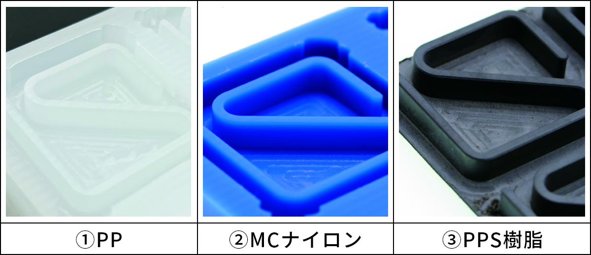

PP樹脂
MCナイロン
PPS樹脂(GF:40wt%)
[熱可塑性樹脂]
高能率・高品位な削り出し形状加工
- 使用工具:AE-TL-N φ3×9-SP
- 被削材:PP樹脂
MCナイロン
スーパーエンプラPPS樹脂(GF:40wt%) - 使用機械:立形マシニングセンタ
- 切削油剤:エアブロー
- ワーク固定方法:両面テープ
| 加工方法 | 突込み加工 | 溝加工 | ポケット加工 | 側面仕上げ加工 |
| 切削速度 | 80m/min (8,500min-1) |
| 送り速度 | 300mm/min (0.035mm/rev) |
2,040mm/min (0.08mm/t) |
1,020mm/min (0.04mm/t) |
| 切込深さ | ap =1mm(5パス)+0.7mm | ap =1mm(5パス)+0.7mm | ap =1mm(5パス)+0.7mm ae =1.5mm |
ap =5.7mm ae =0.3mm |

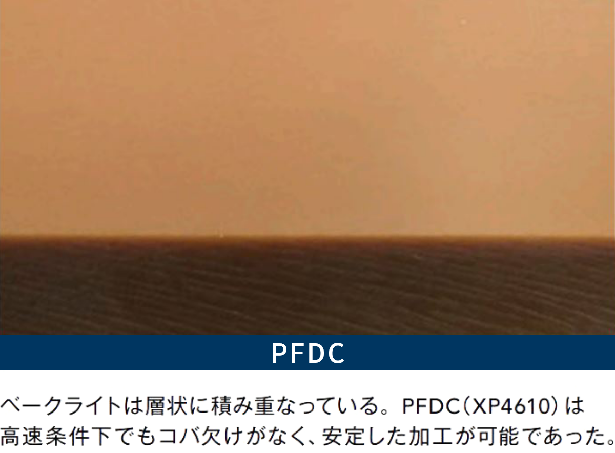

[熱硬化性樹脂]
紙ベークライトの正面切削加工
- 使用工具:PFDC09R100M22-4(φ100×4刃)
- 被削材:紙ベークライト
- 切削速度:2,200m/min(7,000min-1)
- 送り速度:2,800mm/min(0.1mm/t)
- 切込深さ:ap=0.2mm ae=80mm
- 切削方向:ダウンカット
- 切削油剤:エアブロー
