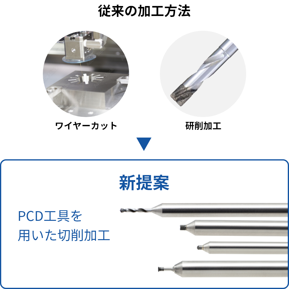

超硬合金やセラミックス、石英ガラスなどの硬脆材の加工方法として、ワイヤカットや型彫り放電加工、電着工具や軸付砥石を用いた研削加工といった加工方法が一般的です。しかし、これらは加工時間が長いという課題があります。
そこで、6C×OSGは従来の加工方法とは異なる『切削加工』を用いた加工方法を提案します。

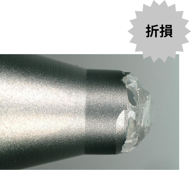

| PCD-MRM | 従来ダイヤコートエンドミル | |
| 使用工具 | φ2×R0.1 | |
| 被削材 | 超硬合金 FN20 (91.5HRC) | |
| 回転速度 | 20,000min¯¹ | |
| 送り速度 | 375mm/min | |
| 軸方向の切込み(ap) | 1mm | |
| 径方向の切込み(ae) | 0.1mm | 0.05mm |
| 切削油剤 | エアー(ノズル) | |
※加工の一例です。削減割合は加工環境により異なります

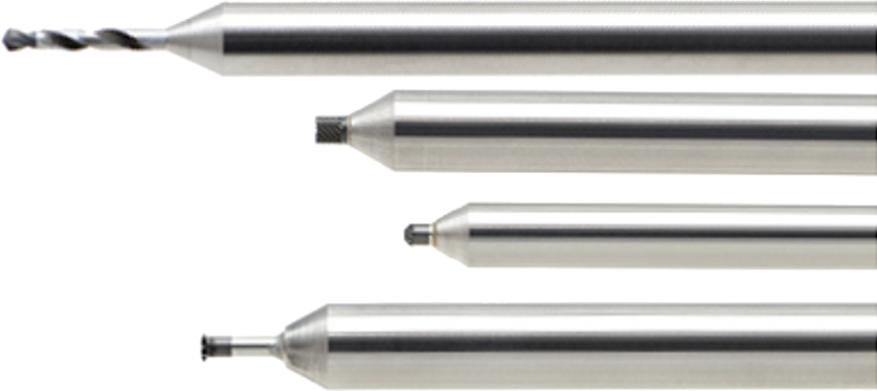

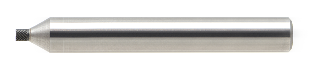

| 独自商品コード | 外径 | コーナ半径 | 刃長 | シャンク径 | 首径 | 首下長 | 刃数 | 単価(税込) |
| 6824086 | 0.5 | 0.05 | 0.5 | 6 | - | - | 4 | 31,000 |
| 6824087 | 0.5 | 0.05 | 0.5 | 6 | 0.4 | 1 | 4 | 31,000 |
| 6824088 | 0.5 | 0.05 | 0.5 | 6 | 0.4 | 1.5 | 4 | 31,000 |
| 6824089 | 1 | 0.05 | 1 | 6 | - | - | 7 | 31,000 |
| 6824090 | 1 | 0.05 | 1.8 | 6 | 0.9 | 3 | 7 | 31,000 |
| 6824091 | 1 | 0.05 | 1.8 | 6 | 0.9 | 5 | 7 | 31,000 |
| 6824092 | 2 | 0.1 | 1.5 | 6 | - | - | 15 | 33,000 |
| 6824093 | 2 | 0.1 | 1.8 | 6 | 1.9 | 3 | 15 | 36,000 |
| 6824094 | 2 | 0.1 | 1.8 | 6 | 1.9 | 5 | 15 | 37,000 |
| 6824095 | 3 | 0.1 | 1.5 | 6 | - | - | 25 | 43,000 |
| 6824096 | 3 | 0.1 | 1.8 | 6 | 2.9 | 3 | 25 | 49,000 |
| 6824097 | 3 | 0.1 | 1.8 | 6 | 2.9 | 5 | 25 | 50,000 |
| 独自商品コード | 先端径 DC |
大端径 DCX |
刃長 APMX |
シャンク径 DCON |
首下長 LU |
刃数 ZEFP |
単価(税込) |
| 6824100 | 0.4 | 1 | 0.3 | 6 | 1 | 5 | 26,000 |
| 6824101 | 1 | 2 | 0.5 | 6 | 1.5 | 6 | 26,000 |
| 6824102 | 2 | 3 | 0.5 | 6 | 2 | 8 | 29,000 |

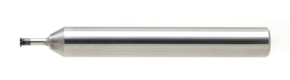

| 独自商品コード | 直径 | シャンク径 | 首径 | 有効長 | 刃数 | 最小加工径 | ピッチ | 単価(税込) |
| 6824103 | 0.9 | 6 | 0.57 | 2.5 | 6 | M1.2 | 0.25 | 31,000 |
| 6824104 | 1.55 | 6 | 1.05 | 4 | 7 | M2 | 0.4 | 42,000 |
| 6824105 | 2 | 6 | 1.44 | 4.5 | 8 | M2.5 | 0.45 | 56,000 |

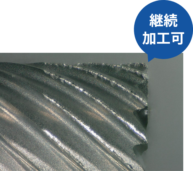

加工後の刃先状態わずか9分で約700mm³の体積を除去!
| No. | 加工内容 | 使用工具 | 刃数 | 回転速度 (min¯¹) |
送り速度 (mm/min) |
切込み量 (mm) |
切削油剤 | 加工時間 |
| 1 | トロコイド溝加工 | PCD-MRM φ2×R0.1 | 15 | 25,000 | 1,000 | ap=1.5 (X2) ae=0.1 |
エアー | 1分10秒(2回) |
| 2 | 側面加工 | ap=1.5 (X2) ae=0.1 |
エアー | 3分25秒(2回) | ||||
| 加工時間合計 | 9分10秒 | |||||||

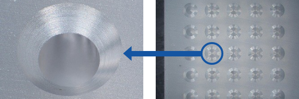

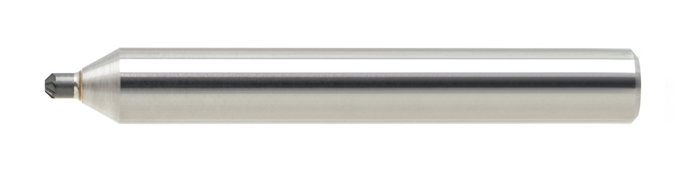

加工後の刃先状態石英ガラスでも良好な加工面品位を実現
送り速度 (mm/min) |
加工深さ (mm) |
切削油剤 |
| 1 | 穴あけ加工 | PCDドリル φ1.0 | 2 | 15,000 | 6 | 2(止り穴) | 水溶性切削油 |
| 2 | 面取り加工 | PCD-MCM φ2×90° | 6 | 32,000 | 64 | 面取り径φ1.8 | 水溶性切削油 |
加工前
加工後
